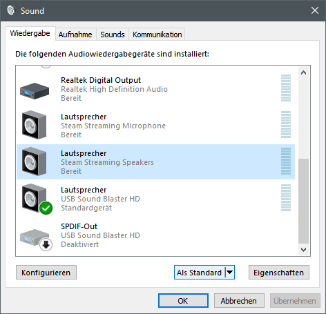

  • Habe noch eine Frage wegen dem SpeaKa, naja eigentlich gleich mehrere:
    wenn ich den SpeaKa in die USB Buchse eingestöpselt habe wie bekomme ich das Teil dann zum Laufen? (die Frage drückt mich am meisten)
    > ich hab so ein externes DAC noch nie verwendet, muss ich den SpeaKa irgendwie anmelden oder erkennt der Computer selbständig daß die Musik über das USB Teil spielen soll ?
    Geht der Normale KH Ausgang dann noch oder geht nur entweder/oder ?
    Bleiben die EQ Einstellungen die ich bei I-Tunes eingestellt habe erhalten?
    Kann ich die Ausgangslautstärke wie gewohnt an der Tastatur regeln oder gibt mir der Speaka volle Leistung/Lautstärke raus die dann nur extern via KH-Verstärker geregelt werden kann?
    Viele Fragen, ich weiß..
    Bin aber Computermässig nicht der Oberfux :(
  • Dein Computer erkennt das Ding automatisch als Soundkarte und die Standardtreiber werden geladen.
    Ggf. musst du lediglich unter "Sound" noch dein Standardausgabegerät ändern. Das sind dann nur zwei Klicks.
    Beide gehen noch und du kannst in manchen Anwendungen dein Ausgabegerät auswählen, ansonsten ist es immer das Standardausgabegerät.
    Daran sollte sich nichts ändern.
    Ja
